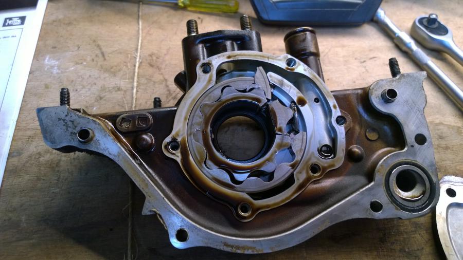

Ich bin euch ja noch die Auflösung schuldig.
Ja, es war die Ölpumpe. Wie man sieht ist die Anordnung der Förderkränze nicht mehr ganz optimal gewesen.

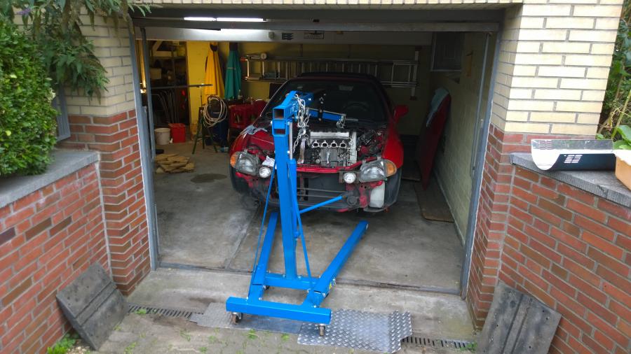

Da ich in Schlüssellochschrauberei nicht so gut bin, hab ich den Motor ganz rausgerupft dann die Pumpe ersetzt.
Und hinterher wieder eingebaut.
Und dann wieder auf die Strasse .
