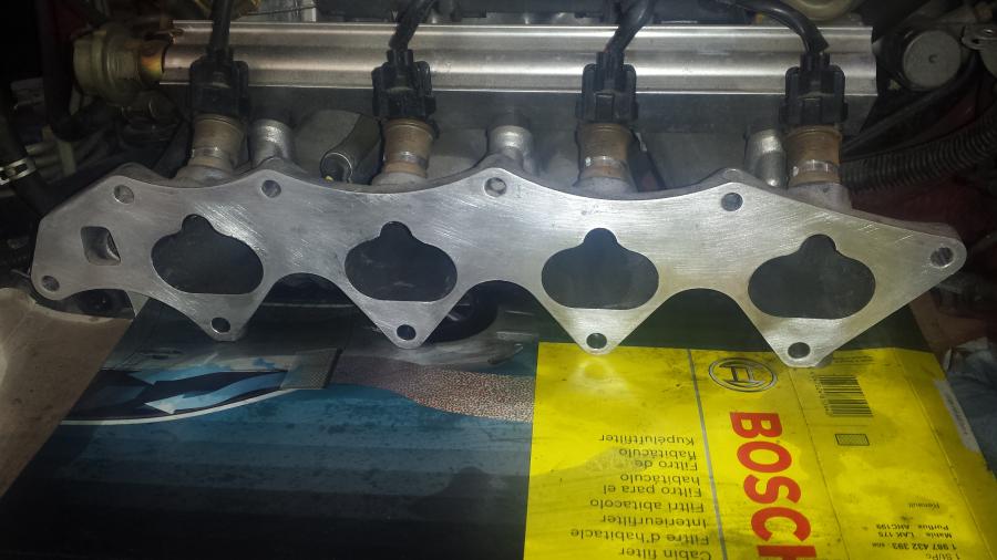

so sieht meine aunsaugbrücke aus und ich hab 195TKM auf der uhr und nie was gereinigt und ich gehe stark davon aus das der vorgänger auch nichts gereinigt hat!
Klar kannst du diesen reinigen, nimmst einfach waschbenzin, machst alle öffnungen zu bis auf eine, lässt da en 1/2 liter reinlaufen, schütteln, schütteln, schütteln bis du dein gewünschtes ergebnis hast ^^
kannst auch mit bürsten hantieren etc...kannst ja nix kaputt machen ;)
(logischer weise vorher alle anbauteile ab!)
mfg pod
meine ansaugbrücke und drosselklappe war komplett ölig. die kurbelwellenentlüftung strömt doch vor der drosselklappe rein. hab auch alles auseinander gebaut, gereingt und nen öl-auffangbehälter zwischengebaut.

nee, ich sag doch auch nur wie's bei ausschaute. hab meinen vti mit 245k km vor nen halben jahr gekauft und der vorbesitzer hat auch nur einmal jährlich nen ölwechsel gemacht, sonst nix weiter.
bin nur grad dabei meinen wieder komplett herzurichten und bei mir wars so, ganze ansaugtrakt schwarz.
aber lass mal bei schulle auch so sein. das öl setzt sich an den einlassventilen ab, die dichten nicht mehr 100% ab und blubb haste deinen leistungsverlust und erhöhten spritverbrauch.
