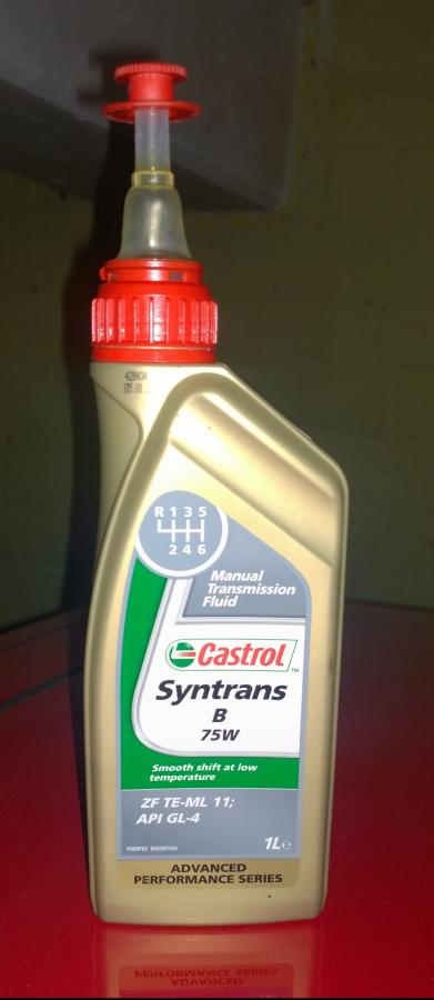

Xedo Mitglied seit Oktober 2014 12.06.2016, 20:31 Welches Getriebeöl könnt ihr empfehlen? Ich lese immer das man 10W40 nehmen soll? Oder kann ich den Getriebe noch was bessers gönnen? ;)
_Martin Mitglied seit Oktober 2014 12.06.2016, 23:39 # Antwort auf Weiss jemand die Ölmenge? von Xedo Je nach Getriebe ist die Ölmenge anders. S20: 1,8l bei Wechsel; 1,9l bei Überholung Y21: 2,3l bei Wechsel; 2,4 bei Überholung Beim Öl nicht sparen, nimm kein 10W40, sonder MTF - Spezielles Getriebeöl Ich hab dieses hier drin:
