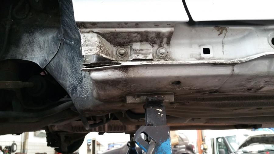

Da sind die Schweißpunkte der Schwachpunkt, die Brechen dort manchmal. Vermutlich ist das Blech dadurch nicht mehr stabil genug und der Riss ist entstanden. Ist das nur ein Riss im Lack oder auch im Blech?
Wenn da was geschweißt wird muß auch die Verbindung zwischen den Blechen wiederhergestellt werden. ( das ist ja der Sinn der Schweißpunkte).

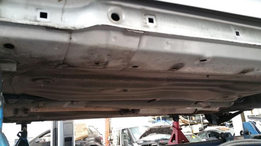

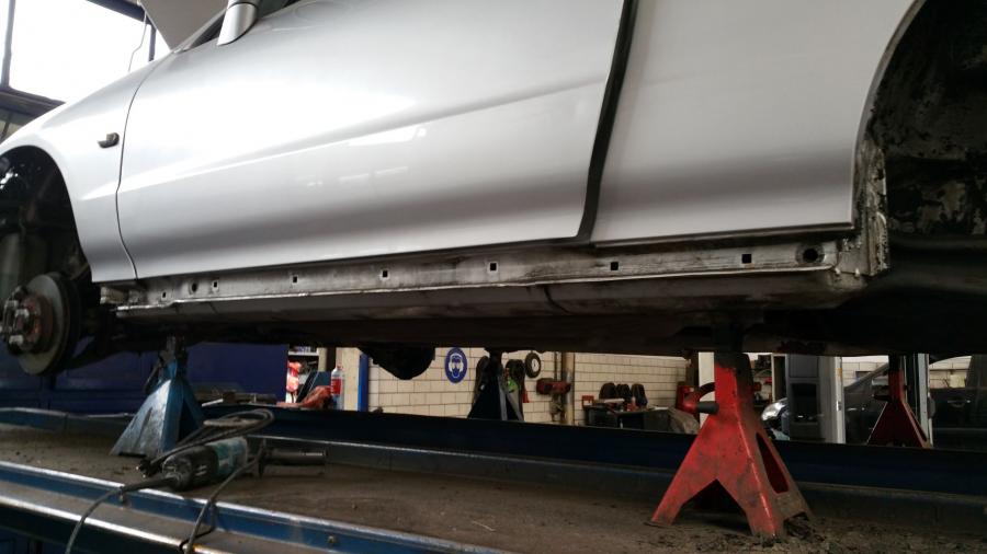

Das sind die vorbereitung schäden suchen Unterboden reinigen usw.

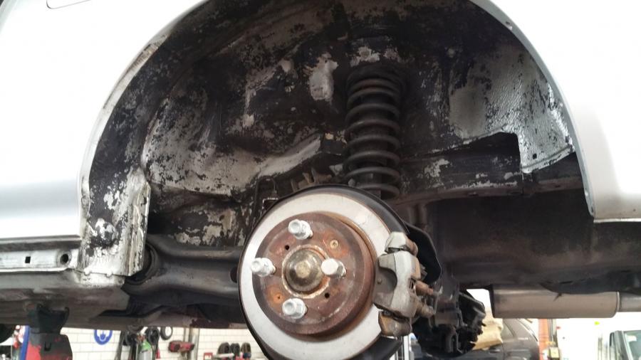

Unterboden reinigen Hohlraum konservieren und Unterbodenschutz Kosten 800 Euro

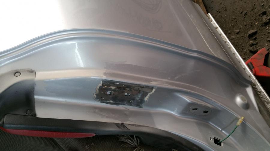

Den Holm auf der Fahrerseite instandsetzen,da war ein riss,es wird ein neues Blech eingeschweist Kostet ca 350 Euro mit Lackieren

Das mit dem Riss im Holm hab ich noch nicht ganzverstanden, wo ist der Riss? Hast du davon auch ein Foto?

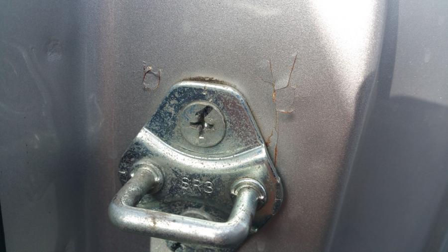

Das letzte Bild zeigt die schlosshalterung von der Fahrertür ohne Halterung ;-)
und da ist ein riss der schlecht geschweist wurde.
Ich suche mal ein Bild wo der Lack noch drauf war.
