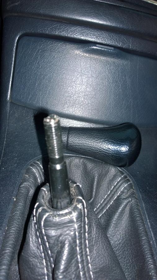

Ich hab mal ein Foto gemacht:
Wenn's geht schneid ein Gewinde, sonst bist du gearscht wenn das mal ausgebaut werden muß.
Und wenn es nur zum Tauschen der Lämpchen in der Lüftungssteuerung oder beim Radiotauschen ist.
Bei mir fängt die Stange erst da an wo bei dir die Stange dicker wird... ich guck mal was ich machen kann.
Danke für die Hilfe und für das Bild!
Ja, das ist ein übliche Vorgehensweise um den Schaltknauf zu kürzen. Habe ich früher auch gemacht. Wenn Du einen günstigen After-Market Schaltknauf kaufst, dann wird der normal von drei winzigen Inbus-schrauben gehalten. Die sind reihum und drücken quasi gegen die Stange.
